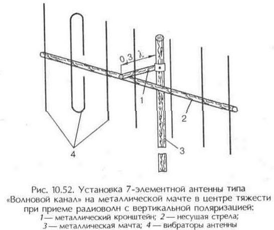

Практически любая антенна для приема радиоволн с горизонтальной поляризацией может осуществлять прием радиоволн с вертикальной поляризацией. Для этого ее следует повернуть по отношению к поверхности земли из обычного положения на 90°. Например, вибраторы антенн типа «Волновой канал» необходимо установить перпендикулярно поверхности земли. Однако существует ряд особенностей установки антенн на мачте в случае приема радиоволн с вертикальной поляризацией.
В связи с тем что фидер приемной антенны, провод заземления и металлическая мачта, на которой она установлена, расположены обычно перпендикулярно поверхности земли, в них наводятся токи от приходящей вертикально поляризованной волны. Эти токи создают вторичное электромагнитное излучение (поле), которое изменяет электромагнитное поле, наведенное в точке приема вертикально поляризованной антенной телевизионного передатчика. Это может привести к искажению диаграммы направленности приемной антенны, изменению ее входного сопротивления и другим нежелательным явлениям. Установка приемной антенны на мачте, прокладка фидера и провода заземления требуют принятия мер, устраняющих или снижающих влияние металлических частей на поле антенны, которая принимает вертикально поляризованные волны.

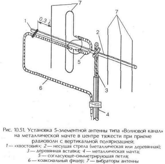

Если мачта антенны деревянная, несущую стрелу можно крепить к ней в центре тяжести антенны. Однако фидер и провод заземления нельзя прокладывать по мачте, подводя их непосредственно к активному вибратору. Для прокладки
фидера и провода заземления необходим так называемый «хвостовик», который отдалит вертикальные части фидера и заземления от антенны (рис. 10. 50). Длина «хвостовика» должна выступать за рефлектор антенны на расстояние не менее 1/10 средней длины волны принимаемого канала.
Если мачта металлическая, стрелу антенны необходимо отдалить от мачты с помощью деревянной вставки на расстояние не менее 1/3 средней длины волны канала (рис. 10. 51). Прикрепить металлическую стрелу антенны к металлической мачте можно в центре тяжести, отстранив антенну от нее на расстояние не менее 1/3 средней длины волны канала (рис. 10. 52). Такой способ крепления используется для многоэлементных антенн типа «Волновой канал».
