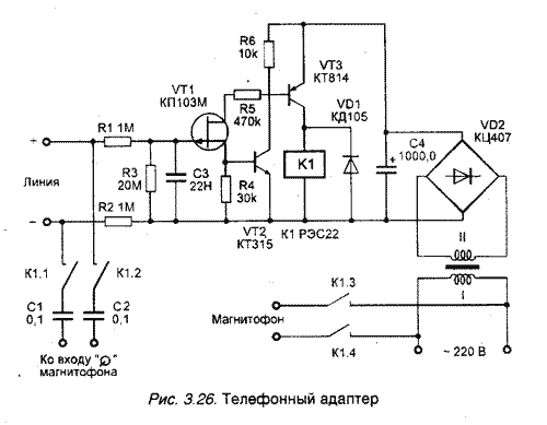

Для записи телефонных разговоров используются устройства, автоматически подключающие записывающие устройства при снятии трубки телефонного аппарата. Принципиальная схема такого телефонного адаптера представлена на рис. 3.26.
Когда телефонная трубка не поднята, в телефонной линии присутствует напряжение около 60 В. Через делитель, собранный на резисторах R1-R3, оно поступает на затвор полевого транзистора VT1 типа КП10ЗМ и запирает его. Это приводит к закрытию транзистора VT2 типа КТЗ15 и транзистора VT3 типа КТ814. Реле К1 типа РЭС22 обесточено и его контакты К1.1-К1.4 разомкнуты.
При поднятии телефонной трубки в линии устанавливается напряжение 5-15 В, что ведет к открыванию транзистора VT1 и, следовательно, транзисторов VT2 и VT3. Срабатывает реле К1, которое контактами К1.3 и К1.4 подает питание 220 В на магнитофон, предварительно включенный на запись, и одновременно контактами K1.1 и К1.2 подключает телефонную линию через конденсаторы С1 и С2 ко входу магнитофона. Начинается запись разговора на магнитофон. Запись прекращается после опускания телефонной трубки на рычаг телефонного аппарата. Конденсатор СЗ сглаживает пульсации и шумы, наводимые в линии, которые могут вызвать ложные срабатывания устройства.
При подключении устройства к линии необходимо соблюдать полярность питания. В устройстве можно использовать любой силовой трансформатор, понижающий напряжение до 12 В и рассчитанный на ток нагрузки более 0,1 А или готовый сетевой адаптер с теми же параметрами. Реле РЭС22 можно заменить на два реле типа РЭС9
